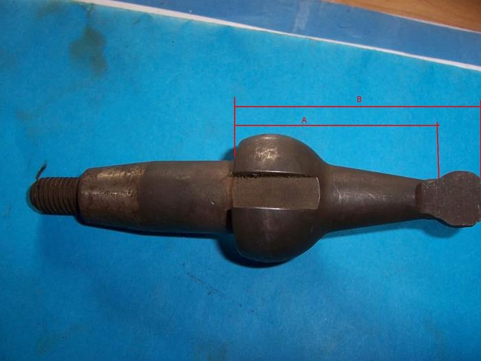

Wer ist mal so nett und legt seinen Schalthebel vom ZF20/18 Getriebe auf den Scanner?Es geht mir nur um den Schaltfinger der bei mir vom Vorbesitzer verunstaltet wurde.Ich möchte ihn aufschweißen und wieder rekonstruieren.

ich habe Dir Bilder von meinem Ersatzfinger Getriebe ZF 20/18 die Maße von der schmalen Seite beträgt 8mm und die breite 16mm
ich hoffe ich konnte Dir helfen.

Super!Dank dir schonmal dafür!Könntest du mir bitte nochmal Maß A und B mitteilen?

das Maß A beträgt 57mm und B 69mm

Danke für deine Hilfe!
