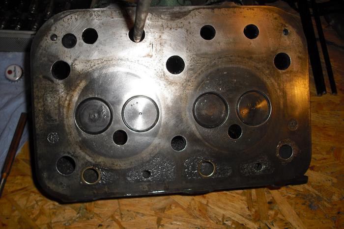

Guten Morgen , auch wenn dieses Thema auf den folgenden 12 Seiten mehrfach schon erörtert wurde , habe ich dennoch eine Frage.

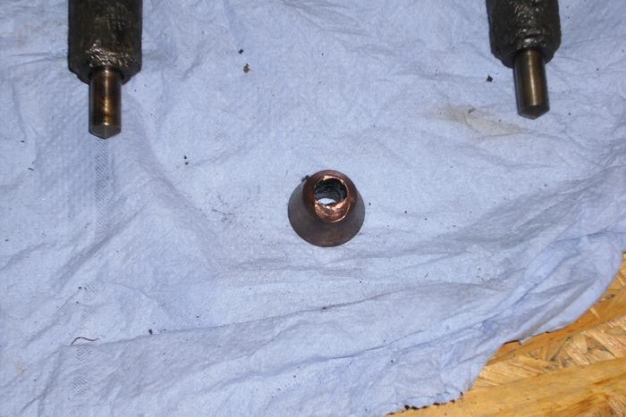

Bei meinem " Sportler" B18A wollte ch die Kupferkonusse tauschen, einer hing aber so fest im Kopf das ich diesen abbauen musste, hierbei bemerkte ich dann das die Kopfdichtung ebenfals defekt war.Mit Erschrecken musste ich feststellen , das sich auf dem Kolbenboden bereits Wasser gesammelt hatte welches entweder durch den Kupferkonus oder die Kopfdichtung dorthin gekommen ist.
Aber nun die Frage:
Wo kauft man denn nun die passende Kopfdichtung?In den bisherigen Seiten hatten viele Besitzer das Problem , das der Motor nach der Reperatur schlecht oder garnicht angesprungen ist.
Welcher Anbieter hat denn nun die Dichtung mit dem richtigen Mass?

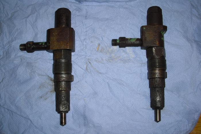

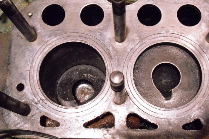

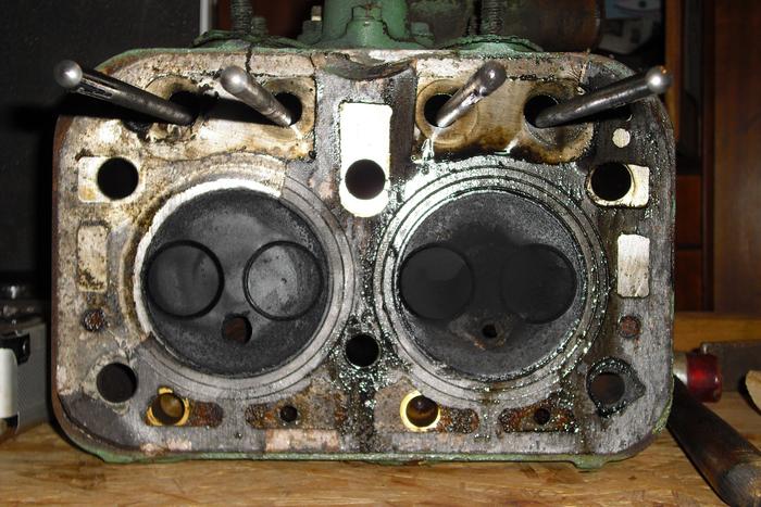

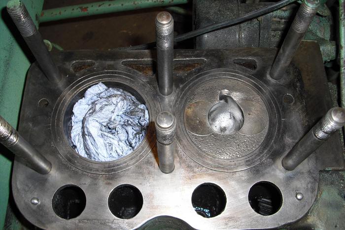

Hallo Leo , hallo Theo, Danke für Eure Hilfe.
Ich hatte nur Bedenken wegen der vielen Probleme anderer Mitglieder nach dem Wechsel der Kopfdichtung.Ich werd dann auch mal beim DS anrufen und mir eine bestellen.Anbei noch einige Impressionen.......
