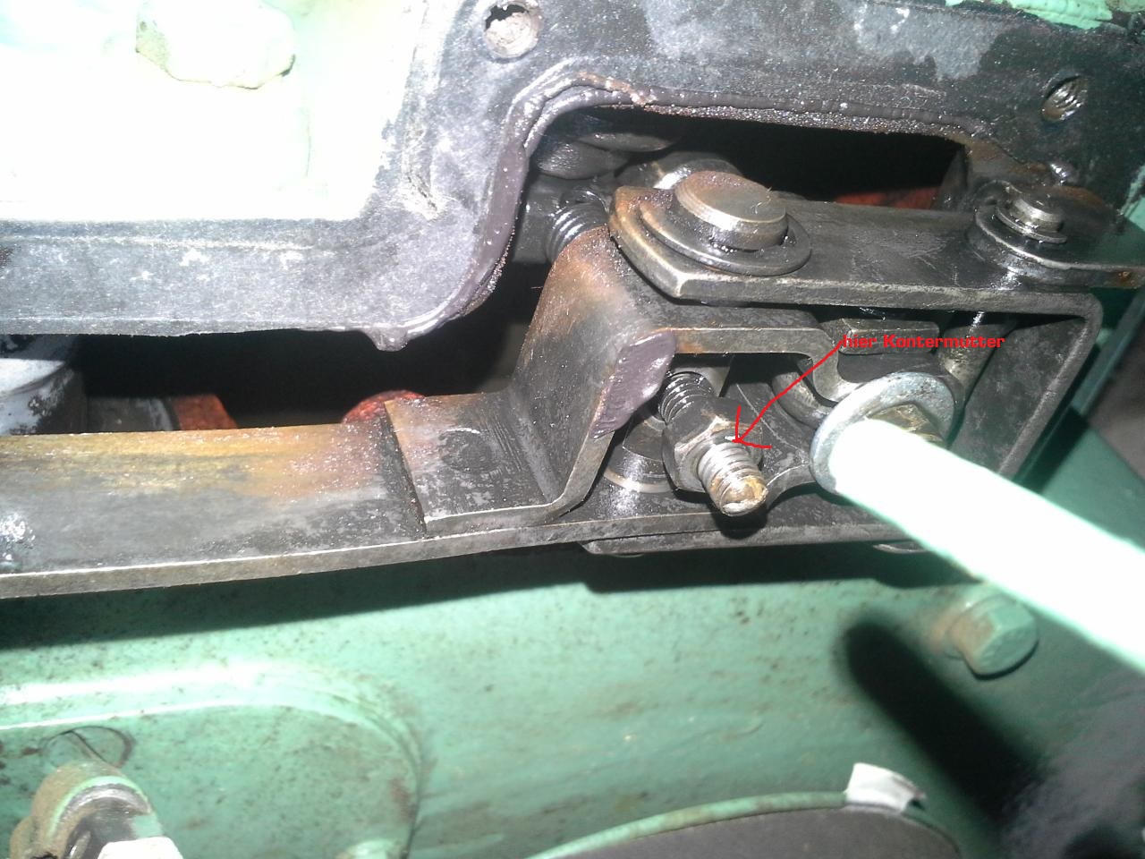

sorry, ich glaube ich habe mich etwas unglücklich ausgedrückt. ???
Ich meinte die Kontermutter vom Gasgestänge siehe Bild.
@Stephan: Du schreibst das sich die Mutter leicht verdrehen läßt, dann wird das wohl das Problem sein das sich dadurch
                 die Abregeldrehzahl verändert hat.
                 Fische mal mit einen Magnetstab in das Gehäuse villeicht liegt die Kontermutter noch da unten oder sie
                 fehlte kpl.???? Bild 2
@Jens: Du hast völlig recht ich meinte natürlich auch die Augenschraube oben die in die Regelstange der ESP eingeschraubt
           ist, da habe ich auch keine Kontermutter vorgefunden. Bild 3
Gruß Martin

In Bild 1 wo du "Hier Kontermutter "geschrieben hast sieht man ja einen einen relativ großen abstand nach hinten zur befestigung. Da dahinter ist ja eine Feder.
Müßte dies Feder eigentlich nicht diese Gabel irgendwie  nach vorne drücken?
Macht doch nur Sinn wenn hinter den Querbolzen wo das Gewinde reingeht dahinter auch eine Mutter etc. und dann die Feder kommt. Oder die Feder ist geprochen und drückt das Teil nicht mehr nach vorn.
Ich denke das der Motorinstandsetzter die Drehzahl so abgeregelt hat bis der Motor eingelaufen ist. Dann wurde es nie nachgestellt und ist bis heute so geblieben. Ist die einzigste logiosche Erklärung für mich. Ist ja auch ok.
Jetzt will ich nur keinen Fehler machen um den Motor zu schädigen.
