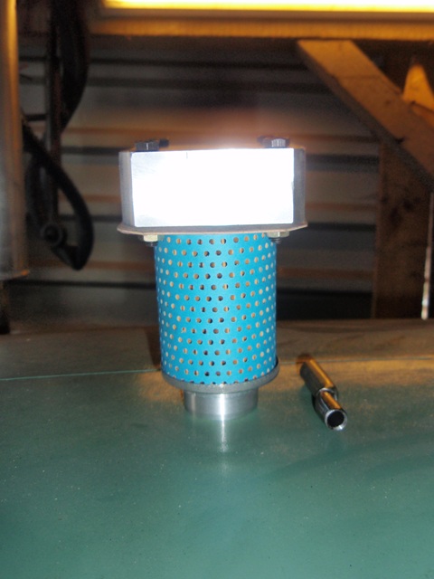

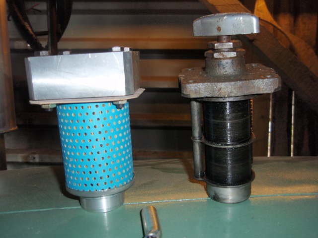

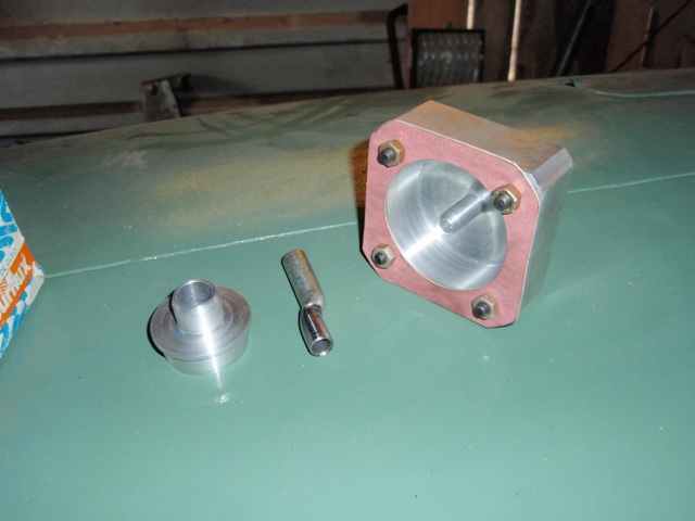

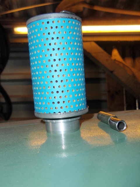

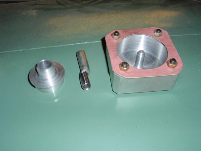

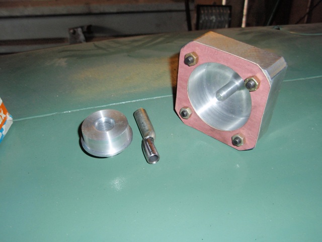

so hier mal die Bilder von meinem Umbausatz für die Filterpatrone.
Das kleine Rohr ist das neue Steigrohr es ist versetzt das die Filterpatrone passt.

Hast du das Ganze selbst gefräst, oder irgendwo gekauft?
Wenn gekauft:
Wo und was hats gekostet?
Thomas

Hallo Thomas,
ich habe es gekauft bei der Fa. Motoreninstandsetzung Schilling. Gekostet hat es 2006 90,-€
Darum wirds ja jetzt auch mal Zeit den Kram einzubauen.
