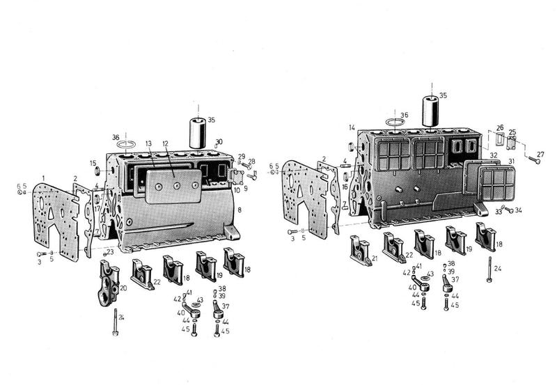

Bei meinem Motor sind die Öldruckhalteventile kaputt. Diese sitzen im Kurbelgehäuse vor den Ölspritzdüsen, welche den Kolben und die Zylinderwand von unten mit Öl bespritzen.
Hier mal ein Bild aus dem Ersatzteilkatalog (Bild-Nr.41).
MAN Teilenummer 51936100002

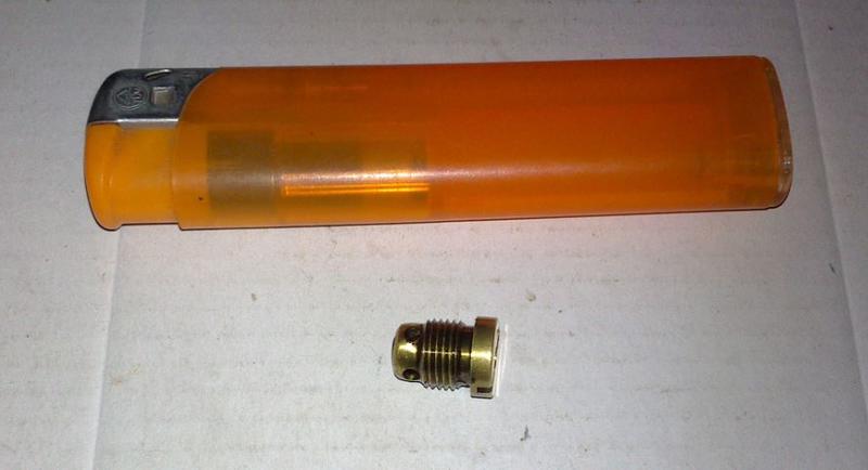

Hier Bilder vom ausgebauten Teil.
Gibt es dieses Teil auch in den Traktormotoren? Hat jemand solche Ventile rumliegen? Weiß jemand eine Quelle für diese?

das ist "nur" ein Rückschlagventil, dass das "Kännle" nicht leer läuft, sondern links in der Düse? immer Öl ist, oder?
Wie groß ist das Ding? (mm) der Größenbergleich mit dem Feuerzeug? bringt mir nicht so viel.
Gewindegröße? paar Maße?
Dankeschön
Grüße
Clemens

So, hier die versprochenen Maße.
Gewinde M8x1
Gesamtlänge 11,7 mm
Durchmesser Kopf 9 mm
Höhe Kopf 2,5 mm
Gruss Björn

Hallo Björn,
ein "Nachbau" scheint jetzt auf den ersten Blick nicht so schwierig zu sein, das Teil hat zunächst viel kleiner ausgesehen.
Den "Öffnendruck" kann man ja sicher von einem funktionierenden rausfinden, oder?
Grüße
Clemens
