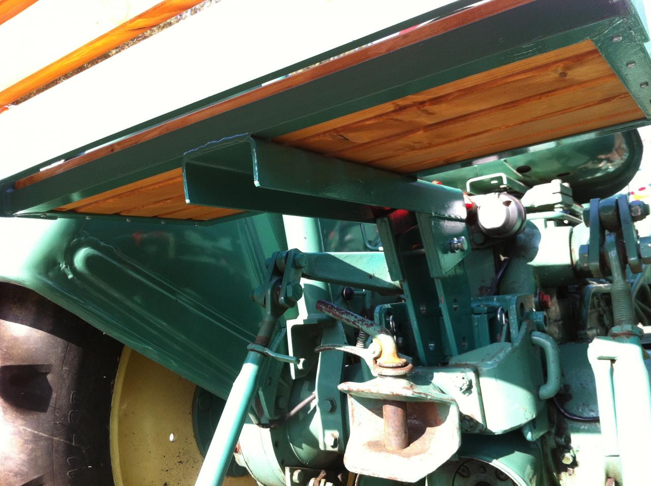

Hallo, bin gerade dabei eine Sitzbank nachzubauen.
Da die Kotflügel meines 4P1 neu sind und die Befestigungspunkte nicht mehr vorhanden sind,
wollte ich keine Bohrungen oder Schweißarbeiten an den Kotflügeln mehr vornehmen.
Es ist zwar nicht original aber ich finde es eine gute Lösung. Die Bank ist mit einem Bolzen gesichert
und kann mit einem Handgriff heruntergehoben werden.
Da die Aufnahme des Oberlenkers stark ausgeschlagen war, haben wir diese auch neu gemacht.
Gruß aus dem Pfälzer Bergland
Hendrik

Hallo Hendrik
Finde deine Idee garnicht mal so schlecht ich möchte an meinem Kotflügel auch nicht mehr rumbohren hatte schon schmerzen beim Anbringen der Lampen.
muss jetzt zusehen das ich die Löscher sauber versiegele.
Was ich aber nicht ganz verstehe hast du da nur einen Bolzen drin ???
Daniel

Hallo Daniel,
ich mache die Bank diese Woche fertig.
Dann mache ich nochmal Bilder.
Gruß Hendrik

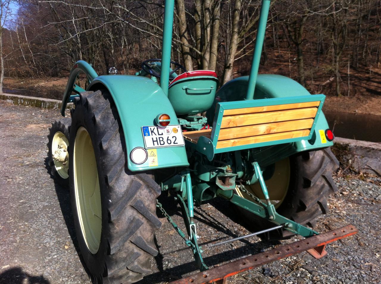

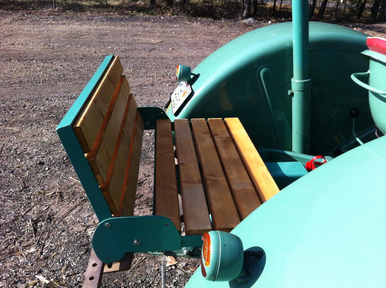

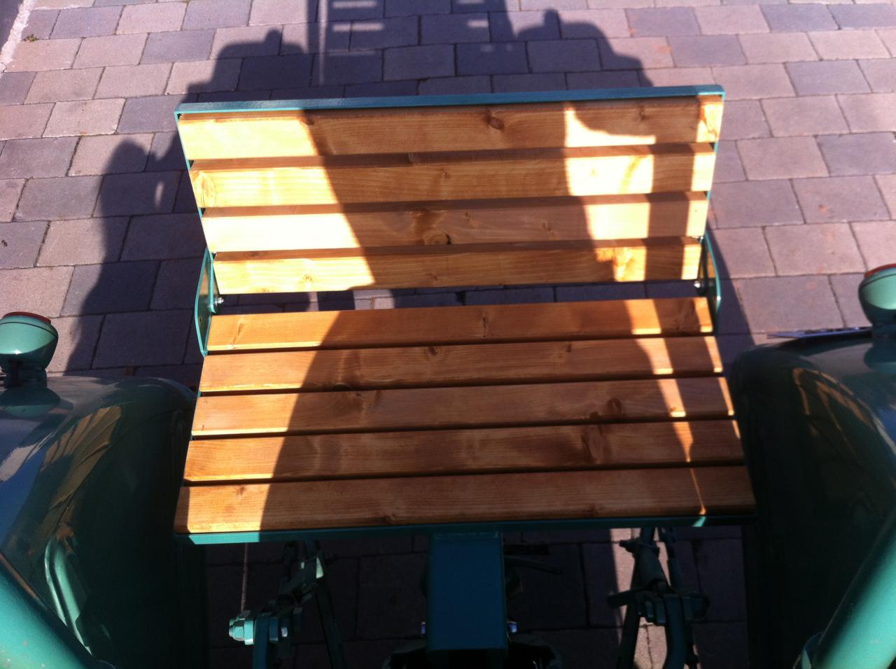

So jetzt ist es soweit - die Sitzbank ist fertig.
Es ist möglich die Lehne, wie bei der Originalbank, auf drei Positionen zu verstellen.
Sie ist mit einem Kat1 Bolzen gesichert.
Gruß Hendrik

Sehr schön das ding.. aber behalt es bitte erstmal im auge nicht das es ausleiert und dann doch an die Kotflügel anschlägt..

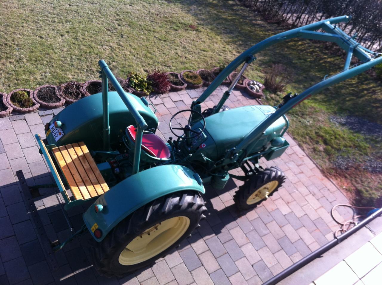

Hallo Hendrik
Schöne Sitzbank finde die Idee gut wenn man z.B beim 4N2 einen Bügel montiert hat.
Wie sitzt man auf der Bank??? oder fragt man das besser nicht nach???
Daniel

man sitzt gut auf der Sitzbank. Für längere Strecken würde ich aber ein Kissen empfehlen.
Ist halt kein Luxusdampfer sondern ein Arbeitsgerät. Meine Tochter (8 Jahre) ist schon
ne Stunde mitgefahren und ist begeistert.
