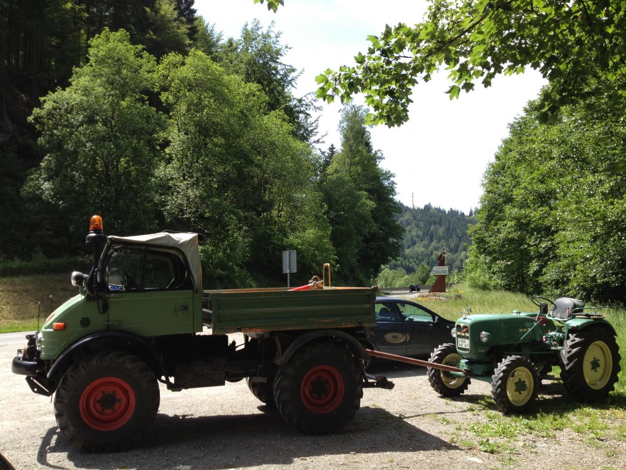

Jörg, meine ist zum rangieren und um sie bei Ausfahrten mitzunehmen,damit man den Bulldog nicht stehen lassen muss, wenn mal was sein sollte.
Bei meinem Motorschaden hätte ich sie nicht einsetzen können,da sie da zu kurz gewesen wäre, wegen der unterschiedlichen Höhe und Größe.

Ja Leo,
genau das ist auch meine Absicht. Ohne Stange ist das Abschleppen Mist.
Ich habe im letzten Herbst einen Deutz F2L 514 über 25 km abgeschleppt.
Wir hatten nur ein ca. 2,5m langes Nylonband mit.
Wir sind gut 7km durch eine Wald gefahren, mit allem Komfort.
Mit Schlaglöchern, sumpfigen Schlammlöchern und, und , und.
Das der Zwirn nicht gerissen ist und der Deutz mir nicht ins Kreuz gefahren ist, grenzt an ein Wunder.
Dazu habe ich keine Lust mehr. Also muß eine stabile Stange her.
Bei so einem hohen Abschlepper wie bei dir, wird wohl auch meine Stange zu kurz sein.
Man kann aber ja nicht jede Eventualität abdecken.
man leo
Ein normaler Schlepper wäre nichts gewesen,da wir schon 50 km von zu Hause weg waren.
So war der Abschlepper schneller bei mir und wir kamen auch schneller nach Hause.
