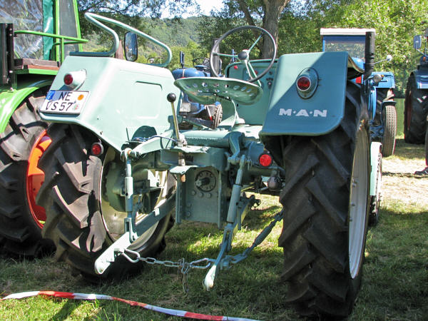

Hallo Johannes,
müsste aber sein. Hier ein Bild vom 2K3.

Ich bin hier fündig geworden:
http://www.fahrzeugseiten.de/Traktoren/MAN/2K1/2k1.html
Das deckt sich mit Leo´s Angaben.
Oder hatten die Allrader andere Hinterachsen?

In der Schleppertechnik gibt es einen Unterschied.
Das HR-Getriebe hat den Zusatz H18.
Es könnte also Unterschiede bei der Steckdosenbefestigung geben.

Hallo Jörg
Das normale Allrad- A8/6er Getriebe hat andere Achstrichter als die Hinterrad Getriebe. Der 2K3 müsste doch die Bremsen direkt am Getriebe sitzen oder nicht?

Ja, beim 2K3 sitzen die Bremsen am Getriebe, wei beim 4P1 oder 4R3.
