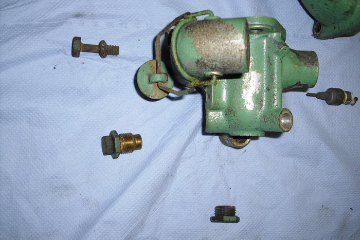

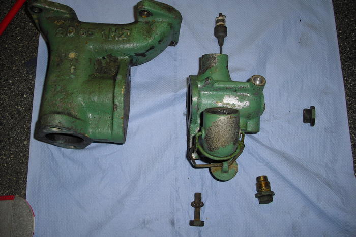

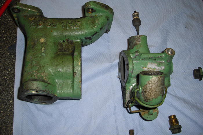

hat jemand von Euch Unterlagen über das Flammstartgerät vom B18A? Das verbaute Gerät bei mir ist seit ca.30 Jahren ohne Funktion und aus Langerweile hab ich es mal teilzerlegt und mich würde interessieren wie und wo die Leitungen angeschlossen sind bzw.wo sie herkommen sollten.Und ,ob jemand weiss ob es die Flammkerze noch gibt?Mir ist zwar so als wäre es bereits Thema gewesen , hab aber keine Explosionszeichnung finden können.

am Kaltstartgerät selber ist nur ein Zündkabel angeschlossen. Das kommt von der daneben  extra für diesen Zweck verbauten Zündspule. Deren Plusleitung kommt vom zweiten Anlassknopf am Armatrurenbrett. Das ist laut Schaltplan schon alles, was direkt angeschlossen ist. Der Anlassknopf wiederum wird über das Zündschloss versorgt.
Ob es die speziellen Kerzen noch gibt, weiß ich auch nicht.
Bei meinem B18A ist die Kerze noch vorhanden, ob sie noch funktioniert, weiß ich nicht. Es fehlt auch das Zündkabel, das total verrottet war und das ich bisher mangels Notwendigkeit noch nicht ersetzt habe. Mein Schätzchen muss nämlich in der ganz kalten Jahreszeit nicht mehr raus, und bei den jetzigen Temperaturen springt er auch so prima an.

der Luftkessel mit Handpumpe am Armaturenbrett ist ein wichtiger Teil dieses Systems - hast Du dies vorhanden und noch in Ordnung ?  Die Topfmanschette in der Pumpe ist sehr oft defekt ...

hallo jürgen die flammkerze gibt es noch  beim delegro zum super preis von 60,00 euros. gruß  rene

ist das wahr ? - habe die Flammkerze (in der ETL Zündbolzen benannt) schon lange gesucht, aber ich dachte dass die Firma nur Glühkerze für MAN im Programm hatte (?)

Hallo, ich habe sie im Delegro-online-Katalog nicht gefunden.

es gibt beim 18er zwei verschiedene Kaltstartanlagen,eimal mit der Flammglühkerze und Drosselklappe die über einen Seilzug gesteuert wird.Flammkerze Boschnr.KE/GE9/3 oder Berunr.114GV5.Die passen aber nicht bei der Anlage mit Summerzündspule.Die andere Anlage hat einen wie Magne schon sagte einen Zündbolzen und ein Masseelektrode die aber selten kaputt gehen im gegensatz zu den Flammkerzen.Aber eine ET-Nr zum Zündbolzen konnte ich auch nicht finden vielleicht weiß der Peter Streiber ja mehr.

du hast keine Flammkerze sondern das Kaltstartgerät mit dem Zündbolzen.

Ich bin begeistert.Nun mal abwarten ob es wieder komplettieren kann.Ich werd jetzt gleich losfahren und mir erstmal die neuen Kupfer Konusse für die Düsen holen.Und die Handpumpe .Hmmmmm. irgendwo in den Tiefen der regal hab ich da mal was gesehen ......Aber dennoch vielen Dank für die schnellen Hilfen.Ich denk das Hauptproblem wird die Summerspule und der Zündbolzen.

ich habe mir zwei Glühkerzen von einem Golf 2 in den Ansautrakt gebaut und es funktioniert super.
Ist zwar nicht orginal aber wer es nicht weiß der sieht auch nicht.
