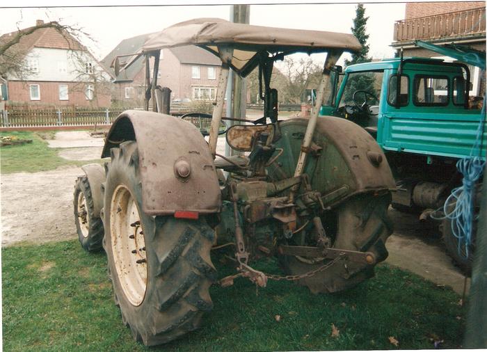

so hier noch ein trauriges Beispiel dafür das leider nicht alles geht was man möchte .........seit 8 Jahren steht er nun bei mir in der Werkstatt und wartet........

Kann mir mal jemand sagen warum die Kotflügel beim 2/4P1 und 2/4R3 immer so stark nach oben gebogen sind?War bei unseren genauso und das habe ich auch schon auf vielen Bildern so gesehen ???
Re:45 PS warten in der Ecke ........
« Antwort #8 am: 20.10.2010, 09:11:52 »
Ja, das mit den nach oben verbogenen Kotflügeln war auch bei meinem 45er das große Problem, speziell beim linken wie bei M-Verfahren.
Um den Kotflügel wieder einigermaßen runter zu bekommen mußte ich innen die Strebe raustrennen und wieder neu einschweißen.
« Antwort #9 am: 20.10.2010, 15:55:45 »
So haben wir das auch gemacht mit den Streben,und dann mit einer Stockwinde zwischen Decke und Kotflügel das ganze wieder in die Richtung gedrückt.Aber wie passiert das?Kann es mir nicht erklären,spuren von einen Unfall oder sonstigen sind ja auch nicht zu finden.

Hab 3 Kotflügel vom 4P1 in der Ecke stehen die sind auch so verzogen und keine Spur an der Sicke oder sonstwo was auf eine Verformung hindeutet ???Kann mir auch nicht vorstellen das da was in den Reifen hing und mit "Rumgeschleudert" ist ??? Wer weiß,wer weiß

Die Sicke war bei meinem allerdings auch komplett hin, der Kotflügel war auch zum Teil von der Seite her aufgerissen und Bleche eingeschweißt worden. Natürlich nur so oben drauf, ohne sich Gedanken zu machen die Rundung oder erst recht die Sicke wieder in irgend einer Form vernünftig herzustellen.

bei meinem 4N2 habe ich auch die Feststellung gemacht, dass die Kotflügelm auch leicht nach innen gebogen sind. Er hat zwar nicht die Kotflügel mit der runden Form wie 2/4P1 und 2/4R3, aber sie sind auf die gleiche Weise innen und aussen verstrebt und befestigt. Desweiteren habe ich bemerkt, dass die Kotflügel bei laufendem Motor auch relativ stark fibrieren. Auf Fotos habe ich gesehen, dass bei anderen 4N2 die Kotflügel auch leicht verzogen sind. Bei der momentanen Restauration habe ich vorgesehen, zwischen den beiden Kotflügeln hinten ein Rohr zu verbauen, so wie es als Zubehör erhältlich war um die Beifahrersitze hinten anzubauen. Somit müssten die Kotflügel in ihrer normalen Form bleiben und ausserdem zusätzlich mehr Stabilität erhalten.

Das Verbaute Rohr war meines Wissens nach nur beim R3 drin, der P1 hat rechts und links am Kotflügel ein Winkeleisen montiert wodrauf dann die Sitzbank/Ladefläche verschraubt wurde. Ich gehe auch davon aus das das Querrohr beim R3 die Kotflügel weniger vibrieren lässt, allerdings eine Versteifung für die angesprochene Verformung ist das auch nicht. Denkbar wäre evtl wenn man mit dem Kotflügel rückwärts wo gegen fährt das er sich dadurch so verformt.

beim P1 ist es effektiv so wie Du schreibst. Am 4N2 sind jedoch runde Ausbuchtungen an den Trägern, wie beim R3, zur Befestigung eines Rohres zur Aufnahme von Beifahrersitze. Anbei eine Aufnahme aus dem Restaurationsbericht auf der Seite man-traktor.de, die das gut verdeutlicht. Ich habe leider kein Foto der Kotflügel von meinem im Moment zur Hand, aber die sind genau gleich.
