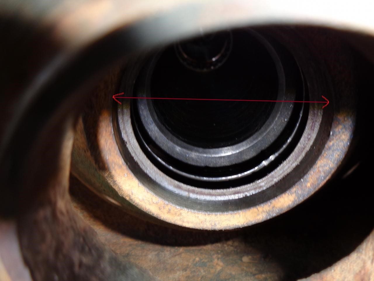

ich habe mich gerade mit deinen Dichtring beschäftigt vom li. Achstrichter, wenn ich die ET-Liste studiere Tafel 34 komme ich auf
einen Wedi 42x62x10 Bild 25.
Auf Tafel 29 erscheint deine Nr.: ZF 34.63.0 unter Bild 12a das aber einen Moosgummi bezeichnet.
Magne, hat mal eine seltene Zeichnung eingestellt von diesen "Dichtring" http://www.forum.man-traktor.de/restaurierungsberichte/as-440-a-mit-bagger/msg4041/#msg4041
Leider habe ich kein Bild wo dieser Dichtring 12a auf Tafel 29 genau verbaut ist, da er auf der Tafel leider nur benennt wird.
Ich denke das dieser Dichtring/Moosgummi gedacht ist den Bremsstaub abzuhalten, der würde auch in diese 2 Stege vom System her passen.
Aber wo sitzt dann der Wedi von Bild 25 ?
Vielleicht hat jemand Fotos wo dies zu sehen ist.
Gruß Martin

Hallo Martin,
danke für deine Recherchen. Einen Moosgummiring habe ich auch nicht gefunden. Den Ring, den ich ausgebaut habe, hat die Maße 41,5x62x8/10. Er sitzt am Beginn des Achstrichters. Hatte vor dem Ausbau ein Bild gemacht. Auch vom ausgebauten Ring noch ein paar Fotos. Ist schon ziemlich deformiert. Für einen Simmerring ist er mir zu weich. Eine Feder war aber darin. Er war von außen in die Stege eingedrückt. In dieser Form ist er leider nicht mehr verfügbar. Vielleicht kannst du mit den Bildern was anfangen.
Grüße  Thomas

Offline mortl
  • Beiträge: 885
Re: Instandsetzung und Restauration 4L1
« Antwort #113 am: 26.04.2020, 08:32:57 »
Hallo Thomas,
kannst du mal ein Bild machen, wo die Stege zu sehen sind wo der Dichtring drin war.
Gruß Martin
Offline MAN-Rhöni
  • Beiträge: 394
« Antwort #114 am: 26.04.2020, 14:12:17 »
Hallo Martin,
stelle dir noch ein paar Fotos von den beiden Stegen ein. Ist mitunter schwierig zu erkennen. Im Vordergrund eine waagrechte Fläche mit 6 mm Tiefe. Dann der erste höhere Steg, im Abstand von ca. 7 mm der zweite kleinere Steg. Der vordere Rand des Ringes liegt am ersten Steg an, der Rest sitzt dazwischen. Nochmals vielen Dank für deine Bemühungen.

Hallo Thomas,
würdest du mal den äußeren Steg messen ob da der Wedi 42x62x10 passen würde?  ::)
Gruß Martin
« Antwort #118 am: 01.05.2020, 13:48:30 »
Hi Martin, ich verfolge die Reparatur von Rhöni seit Anfang an, da ich meine Bremsen am 4L1 auch machen muss wegen den Simmerringen.
Deine Frage ist mir auch schon durch den Kopf, ob man da einen Ring setzen kann. Da ich aber ihn zur Zeit noch nicht zerlegen kann, bleibt mir die Frage offen. Aber es gibt für alles eine Lösung auch für dies.  :D
« Antwort #119 am: 01.05.2020, 15:22:43 »
Hallo, Martin und Leo!
Der Durchmesser des Ringes vor dem 1. Steg beträgt 55 mm. Er hat aber nur eine 6 mm breite Auflagefläche.Ich habe versucht, es mal darzustellen.Es ist wie eine optische Täuschung. Erst die waagrechte Fläche mit 6 mm, dann der erste schmale senkrechte Steg, dazwischen der Hohlraum, dann der zweite Steg. Im Hohlraum saß der Dichtring mit der Beschriftung 41,5x62x10/8. Siehe Bild weiter oben. Ein Simmerring in dieser Größe würde nicht passen.
