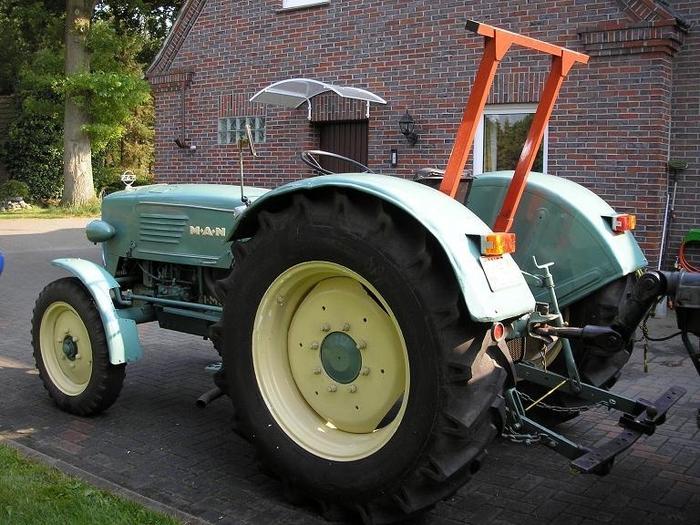

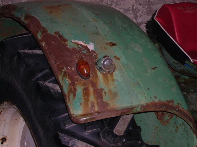

Worüber ich noch so am Überlegen bin ist die Frage wlche Rücklichter ich montieren soll.
Herr Streiber mein ich solle die rechteckigen dreikammer Leuchten montieren, da sie:
1. die sicherere Anzeige für im Straßenverkehr wären (hat er nicht ganz unrecht, neulich hatte ein mir hinterher fahrender PKW das Blinksignal nicht wargenommen, weil ich gleichzeitig gebremst hatte. Die Schaltung arbeitet zwar so, das der Blinker Vorang hat, aber vermutlich deuten die anderen Verkehrsteilnehmer das als Wackelkontakt im Bremslicht)
2. die zu verbauende Schaltung einfacher ist (Ist zwar schon was drann, aber habe ich beim 35er ja auch hin bekommen)
3. die Optik durch die breiteren Leuchten besser aussehen würde.
Dagegen fällt mir jetzt mit den runden Original Rückleuchten halt eigentlich nur ein: Sie sind halt original.
Was meint Ihr zu diesem Thema?
Lasst mal eure Meinungen rüber kommen.

Hallo Karl Ernst , die Frage mit dem Rücklicht ist nicht so einfach , man muss schon abwegen schön oder zweckmässig,wenn du mich fragst dann sage ich schön, denn zweckmässig passt optisch nicht an den runden Kotflügel.
Ich hab mal gestöbert , leider nicht das Bild gefunden was ich eigentlich suche , aber dennoch gefällt mir die Belgische Variante am allerbesten.Ein gesondertes Blinklicht auf dem Kotflügel.Im M.A.N Buch vom Herrn Streiber ist der 4R3 von Christian Denis abgebildet , auf dem Kotflügel ein seperater Blinker für vorn und hinten .Für mich die optimale Lösung.

Ja, wenn ich die Bilder so sehe, denke ich auch das ich auf das runde original Rücklicht gehe.
Wenn man im Straßenverkehr unterwegs ist, hat man ja doch meistens einen Hänger hinten drann, welcher das Rücklicht vom Schlepper verdeckt, und am Hänger sind sowieso die Dreikammer Rückleuchten drann.
Und wenn man doch mal solo unterwegs ist, muß man das halt bedenken und halt ein bischen mehr auf die anderen Verkehrsteilnehmer achten.

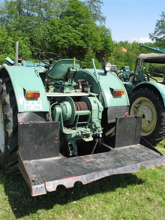

Hallo Karl Ernst , ich denk mir halt das es einen enormen Vorteil bringt wenn allein die Blinkleuchte seperat neben dem Rücklicht positioniert wird.Die besondere Gefahr ergibt sich meiner Meinung nach aus der Kombi Rück/Blinklicht.
Wenn ich meinen Schülern versuche beizubringen das Trecker auch langsamer als 50 km/h fahren können wird man mittlerweile fragend angesehen,soll heissen , für die anderen Verkehrsteilnehmer ist es eh gefährlich weil niemand mit einer so geringen Geschwindigkeit rechnet.
Wenn Du dann grosse Rücklichter verbaut hast, hilft das auch nur wenig.
Jetzt werden wahrscheinlich einige auf die Barikaden gehen, aber wir Oldiefahrer müssen einfach für die anderen Kraftfahrer mitdenken und frühzeitig deutlcih zeigen was wir vorhaben sonst geht´s gewaltig in die Hose.Die Vorgabe aus Holland und Belgien mit der Rundum Leuchte ist da schon geeigneter aber in Deutschland noch nicht gewollt.

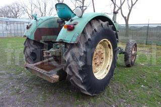

hier noch eine "belgische Variante". Ich habe an meinem 2K3 auch Dreikammerleuchten verbaut, die eingefasst wurden. Ich werde die gleichen Rücklichter am 4N2 montieren, den ich momentan restauriere.

Grüss dich Leo , das ist "keine Belgische Variante", ich meinte damit zwei Leuchten getrennt von ein ander angebracht.Bei deinem Trecker siehst ja auch noch gut aus da er leicht eckige Kotflügel besitzt, bei den runden gefällt´s mir nicht so gut.

Wie war das mit den einzelnen Leuchten ?
Hatte MAN die so ins Ausland geliefert nach denen ihren Bestimmungen ? Oder wurden die in den verschiedenen Ländern um gebaut ?

ich hatte das mit der belgischen Variante schon richtig verstanden. ( Deshalb auch zwischen " ")
In der Tat fand man in `Blegien in den 60er oft Traktoren die die Blinker so nachgebaut bekamen. Zu der Zeit waren anscheinend bei uns noch keine Blinker Pflicht. Der Händler baute sie an. Mein Vater hat 1960 einen 2K3 als Neufahrzeug (Es ist nicht meiner, den ich restauriert habe) bei einem Händler in B gekauft. Die Blinker, die nachgerüstet waren, befanden sich seitlich in der Mitte auf der Rundung der Kotflügel oberhalb der Gummilippe. Somit gab es nur eine Blinkerlampe auf jeder Seite, die sowohl von vorne als von hinten sichtbar war. Vorne an den Kotflügeln waren nur die kleinen rechteckigen Lampen mit Standlicht verbaut. In Deutschland findet man da ja die kombinierten Blinker-/Standlichter.
