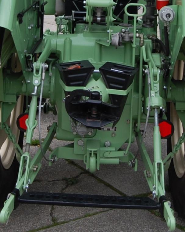

"der Kranhaken" ist ein notwendiges Teil um unseren Anhängertypen an MAN's zu nutzen.  Die Anhängerkupplung am obigen Bild hat bis jetzt keine Hubketten welche normal in den Hubärmen des Krafthebers befestigt werden.

warum sollte ich mich nach HS. deplazieren, wenn Du schon eine Abbildung vorliegen hast. Einfach toll, Du hast nicht nur zu allem Erklärungen sondern auch noch die entsprechende Dokumentation zur Hand.
Danke, Leo
Karl-Ernst, ich gehe davon aus, dass das Bild von Magne reicht, ansonsten melde Dich ich fahre gerne zu HS. um noch andere zu machen.
Gruß, Leo

@ Rudi, meine MAN's laufen nur bei meinem Hof, nimmer die Strassen entlang.  Die Fuhre am Bild wäre auch bei mir ein Fund für die Polizei gewesen !
@ Karl-Ernst, zu Deiner Frage habe ich keine vernünftige Antwort.  Die meisten Unterfluranhängungen wurden bei unserem damaligen Importeur angefertigt - auch örtliche Schmiede hatten sowas gebastelt.  In der MAN-Zeit war nicht alles bei uns besonders streng, die Hauptsache war dass die Traktoren effektiv arbeiten könnten ...

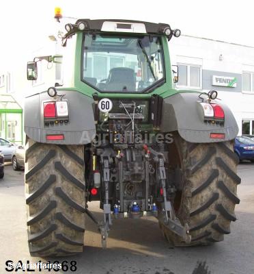

Guten Morgen Jungs :-) , also die Aufnahmen unten sind stark im kommen um nicht zu sagen es gab sie auch bei uns im Osten schon ewig .Hab Euch mal einige Beispiel mitgebracht und sie sind durchaus legal !

Zu den Anhängungen kann ich nur sagen das wir In Frankreich bei schwehren Hängern meistens die Zugpendel Variante verwenden. Letzztes Jahr habe ich mir eine Rundballenpresse zugelegt die ich an meinem Agrotron fahre. Diese war auch als zugpendelvariante vom Hersteller Installiert worden, habe sie mir aber dann als normales Zugmaul umgebaut da bei der Zugpendelvariante die Deigsel immer in den Schwad hängt.
Die Untenanhängung wird wegen dem Besseren Schwehrpunkt mittlerweile bevorzugt.

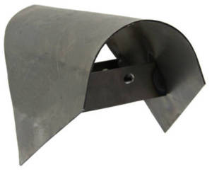

Hallo Karl Ernst , wär das was für dich ? Stehen momentan bei e-Bay
Re:Instandsetzungsbericht meines 4R3
« Antwort #111 am: 11.11.2010, 20:12:54 »
kennst du zufällig die Auktionsnummer von den Lampenverkleidungen?
Die wären ja evtl auch eine gute Möglichkeit, müßte man mal sehen wie teuer die sind.
Ich hatte heute schon mal an ein Kunststoffrohr gedacht, da ich einen Rest der gerade passen würde noch in der Ecke stehen habe, und weil es für mich leichter zu verarbeiten wäre als Blech.
Allerdings hat man da dann wieder die Probleme mit dem befestigen des Rohrstückes auf dem Kotflügel und mit der Lampe im Rohr.

Ich habe mir soeben zwei Rückleuchten bestellt.
Sie haben einen Durchmesser von 115 mm und sind Dreikammer Lampen.
Wenn ich mir dafür ein Rohr mit max 120 mm Innendurchmesser besorge dürfte dies auf den Kotflügeln auch ganz gut aussehen.
Immerhin sind die Kotflügel gut 40 cm breit.
