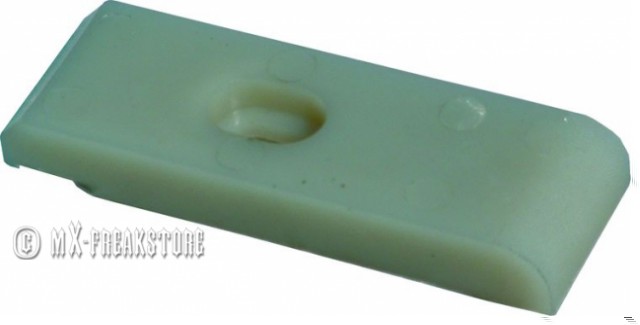

Liebe Kollegen
Betreffend der Trittbretter hab' ich noch ne Frage:
Mir ist aufgefallen, dass alle drei Pedale mehr oder weniger deutliche "Frassspuren" von den Trittbrettern aufweisen. Am Schlimmsten davon betroffen ist das Kupplungspedal.  >:( >:(
Ursächlich dafür ist die Tatsache, dass die Pedale im "Ruhezustand" an den Trittbrettern anliegen und durch die Vibrationen beim Fahren wortwörtlich bescheuert werden.  ;)
Muss das sein? Ich habe mir überlegt, ob es sinnvoll ist, unter die vordere Trittbrettkante jeweils ein Stück Gummimatte hochzuschrauben - als Pfuffer-Lager. Was haltet ihr davon? Oder braucht's das garnicht, weil man die Pedalerie so einstellen kann, dass sie an den Trittbrettern nicht anliegt. Bei den Bremsen dürfte das sogar möglich sein. Aber bei der Kupplung?   ::)
Gebt mir bitte Bescheid und klärt mich mal auf. Besten Dank im Voraus.

« Antwort #452 am: 18.03.2014, 08:06:02 »
Hallo Fritz, also ich habe mal meinen ges. Bilder der Rundhauber durchgesehen, deine ideelle Lösung ist bisher nirgends zu finden. Allerdings könnte eine passende Hartkunststoffschiene auch eine Lösung sein , so wie das Prinzip der Schnellhefter wo mittels eines vorgespannten Rückens die Blätter zusammen gehalten werden, diese Leiste würde dann von allein auf dem Trittblech halten und die Pedalerie könnte daran entlang gleiten.

« Antwort #453 am: 18.03.2014, 08:24:34 »
Ich weiss was du meinst. Das wäre ein analoges Teil zu einem U-förmigen Gummi, den du von vorne über das Trittbrett stülpst. Bei uns wird das Gummiprofil "Kantenschutz" genannt (kommt später als Auflage für die Motorhaube zum Zug).  ::)
Die Idee mit dem "Kantenschutz" hat den Nachteil, dass man es sofort sieht - was nicht so schlimm wäre - und dass man dauernd drüberlatscht und beim Betätigen der Pedalerie auch mit dem Absatz dran herumwürgt. Ich schätze, das Teil hätte kein schönes Leben, dafür aber wäre es sehr kurz ...
Muss noch etwas hirnen  :)

« Antwort #454 am: 18.03.2014, 08:51:21 »
. ja Kantenschutz giinge auch , allerdings "schlürt" man da immer mit den Füssen drüber weil man ka über 18 die Knochen nicht mehr so hoch bekommt :-) ......
Das Problem ist halt auch das sich hinter solchen Kanten gern der Schmutz sammelt und aus sammelt wird dann gammelt .
könnte man nicht einen Kunsstoffblock unter das Trittblech schrauben? So das dieser etwa 5mm vor dem Blech steht und das Pedal daran lang gleitet? So wie ein Kettenspanner .....warte mal wo hab ich denn .................
, so und dieser Schutz müsste doch a. ) relativ gut aussehen , b.) unauffällig sein

Anschlag der Pedalerie: Bei eingearbeiteten Blechen habe ich nur ein Stückchen Rundstahl
als Anschlag vorgeschweißt, damit die Anlagefläche vergrößert wird.
Außerdem hat das Alte auch schon mindestens 51 Jahre gehalten, wie alt willst Du noch werden? ;D
