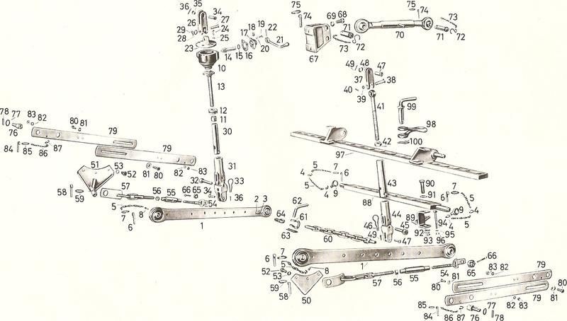

Kann mir jemand freundlicherweise die Unterlenker vermessen? Meine sind alles andere als original und ich muss die neu machen, weil die alten völlig verrostet sind.  >:(
Herzlichen Dank für euere Hilfe.

  • Beiträge: 2187
Re: Restaurierung eines 4R3
« Antwort #476 am: 09.04.2014, 09:06:06 »
 Hallo Fritz
Die Länge (Mitte Auge bis Mitte Auge ) 860
Abstand der Bohrungen (ab Mitte Auge dann weiterlaufend )
210-100-80-80-80-100-210
Das Material: Unterlenker 70 X 20
                    Verstärkung 40 X 20
Leider kann ich den Winkel der Kröpfung momentan nicht messen.

Du bist ja echt bei der schnellen Truppe! Danke für die Massangaben. Was den Unterlenker betrifft, ist damit alles klar.
Nicht klar ist das mit der Verstärkung! Soweit ich es den Bildern entnehmen konnte, ist auf einer Seite eine "Leiste" aufgeschweist. Deine Verstärkung würde die Löcher der Hubstangen wieder abdecken. Ich nehme daher an, die Verstärkung wird mit der "Breitseite" unten mittig an die Schmalseite des Unterlenkers geschweisst. Dadurch entsteht ein T-Träger. Ist das die Lösung? Bitte um Bestätigung.
Fritz  8)

. das mit der Verstärkung oberhalb der Unterlenker scheint mir optional zu sein , siehe hierzu die Erstzteilliste .........

Du, Jürgen
Also bei aller Liebe zu Heidschnuckis und dergleichen: Aber das mit der Verstärkung im Allgemeinen und das mit dem oberhalb des Oberlenkers habe ich offenbar überhaupt nicht begriffen.  :(  :-[
Die Hubstreben habe unten so "Schweinefüsse", in welche du die Unterlenker reinschiebst und dann mit einen Bolzen (M 18?) befestigst. Oberhalb des Unterlenkers? Da passen die aber nicht mehr in die "Schweinefüsse". Wenn schon müssten die Unterlenker wie auf den Kopf gestellte "T" aussehen.  ::)
Restaurierung eines 4R3 - 09.04.2014 001.jpg Restaurierung eines 4R3 - 09.04.2014 002.jpg Restaurierung eines 4R3 - 09.04.2014 003.jpg
Ich bin verwirrt...  :o
