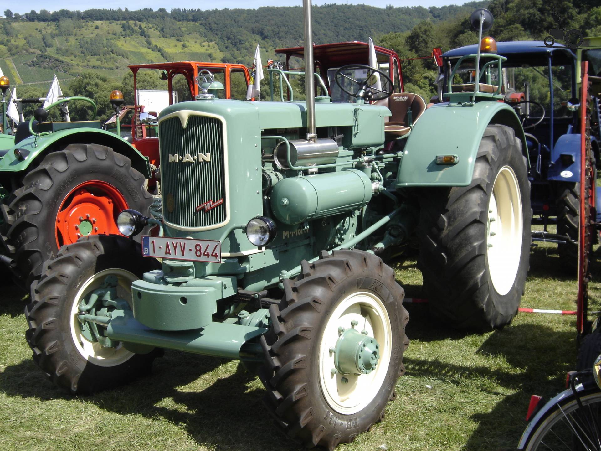

Re: Restaurierung MAN 4S2
« Antwort #4 am: 07.11.2013, 12:39:59 »
die felgen sind wirklich sehr breit  :o
ich finde aber das ein 4S, im gegensatz zum 4R,  kein dicke vorderreifen braucht, die originale schmalle und hohe 8.00-20 auf sprengringfelgen passen gut zum höhe kuhlermaske vom 4S. Aber achtung, nicht alle 8.00-20 habe die gleiche hohe-breite verhaltnis!
hier unsere 4S mit 8.00-20 BKT reifen auf originale felgen.
