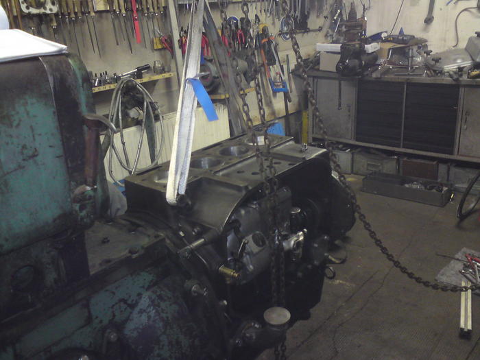

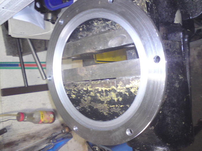

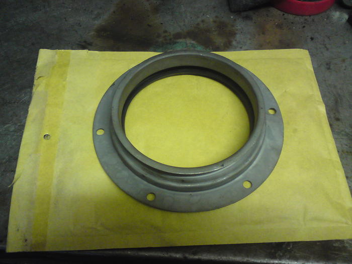

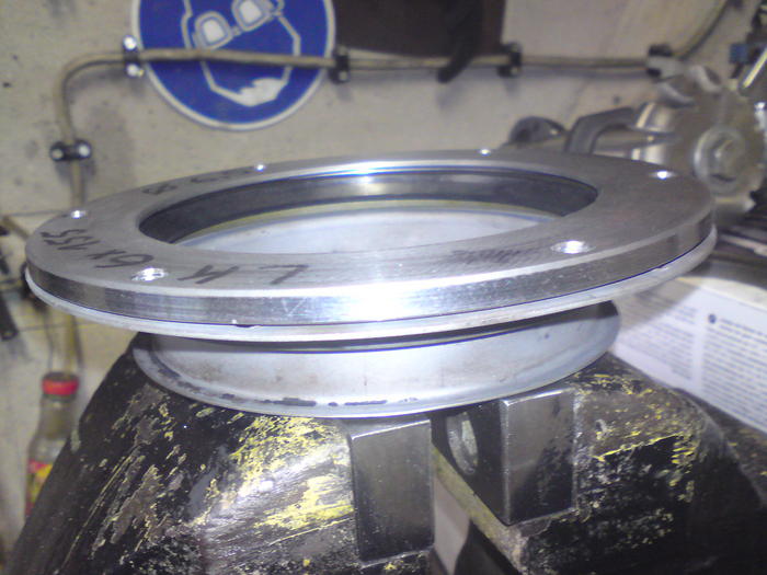

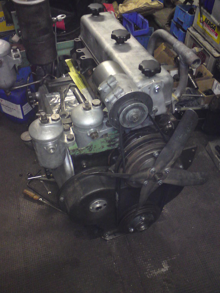

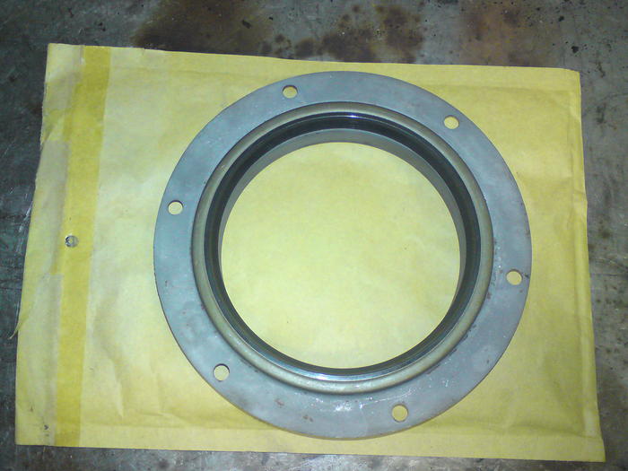

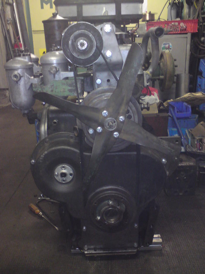

Diese Woche ist nicht allzuviel passiert weil ein Kumpel auch noch einen Motor zu machen hatte.Rene hat angefangen die neuen Ventilführungen zu drehen und ich hab mal ein paar Anbauteile angeschraubt um zu sehen wie alles passt.Die hintere Kurbelwellenabdichtung ist auch fertig und bereits angebaut.Wegen den fehlenden Markierungen auf den originalen Steuerrädern muß bei den neuen Steuerrädern die Steuerzeit der Ventile und der Förderbeginn eingestellt werden,was wir gestern machten.

immer etwas bei Euch zu entdecken ... - heute interessiert mir die Lichtmaschine des A45.  Die 9214 G2 waren ja mit 130 Watt Lichtmaschine versehen (ab Motor-Nr. 500 035).  Der Träger an diesem MAN gehört die 75 Watt LiMa - welche LiMa-Alternative habt Ihr hier gefunden ?
Re:Wiederbelebung A45A

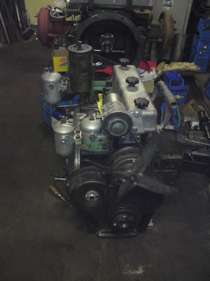

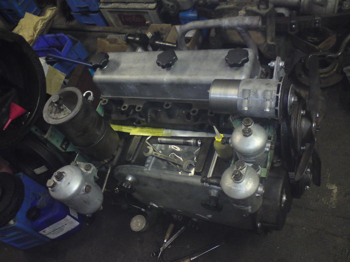

« Antwort #42 am: 12.12.2010, 20:53:25 »
Richtig für unseren 9214 ist die 75watt Lima vorgesehen.Verbaut haben wir eine 220 Watt Gleichstromlichtmaschine die u.a.im Trabant,Wartburg,Multicar verbaut ist.Der Durchmesser wurde um 2mm abgedreht damit sie in die Halterung passt und die befestigungslaschen wurden auch entfernt.Es muß noch ein Platz für den Regler gesucht werden weil der extern von der Lima sitzt.Diese nicht Originale Lösung wurde gewählt weil es die Lima´s noch in großer menge gibt und um einiges billiger sind wie die Bosch Lima´s.

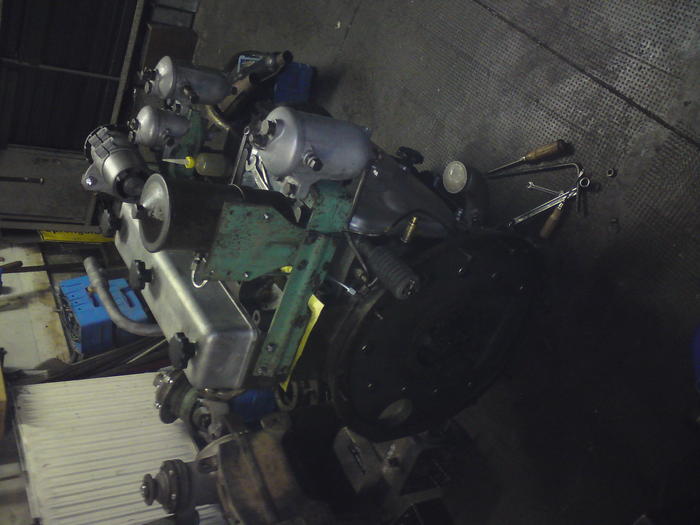

Heute war Hochzeit......aber nich meine sondern vom 45er :).Motor ist angeflanscht an das Getriebe, und die Sache ging Reibungslos in 5 min.
