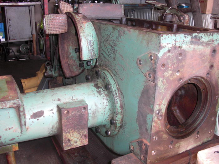

Um etwas mehr Platz in der Werkstatt zu haben wurden die Hinterräder,Kotflügel,Haube und Kühlermaske entfernt und dann den MAN in die Werkstatt gefahren um ihn komplett zu Demontieren.Auf den Bildern seht ihr wie in Chile Improvisiert wurde um alte Reifen zu Retten.

Also ich muß sagen das die Chilenischen Vorgänger versucht haben mit einfachen Mitteln den MAN am laufen zu halten.Die Wartung wurde auch regelmäßig vorgenommen,zu sehen an den fast Nagelneuen Dieselfiltern und die Öle waren nicht wässrig oder Verschlammt.Die Getriebegehäuse und der Motorblock wurde mit Dichtmasse abgedichtet wenn eine Reparatur durchgeführt wurde.Sehr gerne haben sie Komponenten "aus den nichts erschaffen" z.b. Lenkschnecke wurde komplett aufgeschweißt und durch den Schleifbock nachmodelliert oder am linken Achsschenkel wurde das Abgebrochene obere Auge duch Aufschweißen von Riffelstahl wieder hergerichtet,nicht zu vergessen die Achsverstrebung wurde aus den Steckachsen der Doppelgelenke und viel wärme wieder nachgefertigt.Bilder und weitere Anekdoten folgen demnächst.

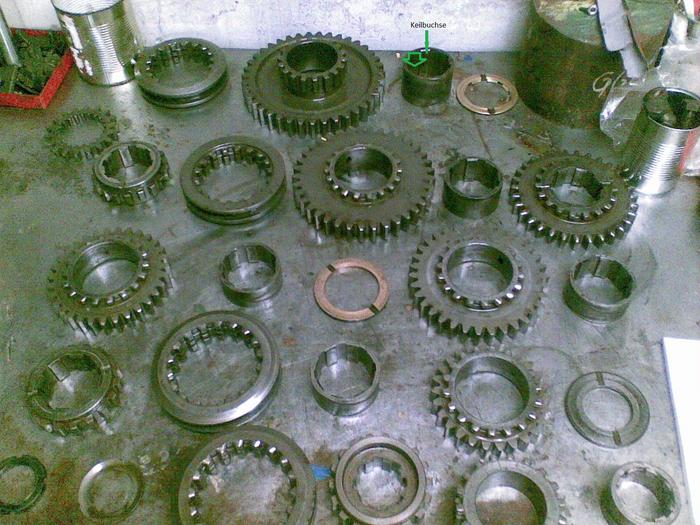

Als wir den MAN Komplett an einen Samstag zerlegt hatten begann das Reinigen und Sortieren der Teile.Alle Teile wurden in Baugruppen sortiert und in Kisten eingelagert um immer eine Übersicht zu behalten welche Teile an welche Baugruppe gehören ohne das etwas hinterher fehlt und die Funktion beieinträchtigt.Angefangen haben wir mit den Getriebe und der Hinterachse mit Differential.Da sehr Fühlbares Spiel mit einen Fotoapparat nicht festgehalten werden kann hab ich bewußt auf Fotos von den Verschlissenen Kugellagern,Rollenlagern und Keilbuchsen( das sind Buchsen mit einer Innenverzahnung die auf der Vorgelegewelle sitzen und die Zahnräder darauf laufen)verzichtet.Angefangen haben wir mit den Hinterachsdiffential,der Diff.korb ist mit 16 M16x1,5 Passschrauben am Zahnrad befestigt die aber das Südamerikanische Temperament nicht ausgehalten haben und fast abgeschert waren.Der Ausbau der passschrauben erwies sich als schwierig wurde aber auch gemeistert.Die 4 Ausgleichräder laufen auf Messingbuchsen in den Wellen wobei die Buchsen auch verschlissen waren.Wir haben dann neue Buchsen gedreht,in die Ausgleichräder eingepresst und das Differential wurde mit neuen Passschrauben wieder montiert.Die Baugruppe bekam dann noch neue Kugellager und wurde in´s gereinigte Hinterachsgehäuse verbaut.An der Rückwand des Gehäuses befinden sich Gewindebohrungen für die AHK und die Riehmenscheibe,die Vorgänger hatten viel zu lange Schrauben verbaut und somit das Gehäuse "Durchbrochen".Eine Öldichtheit ist somit überhaupt nicht mehr gewährleistet aber das haben sie dann auch gemerkt und Holzstücke mit umwickelten Stoff eingeschlagen.Das konnte so überhaupt nicht bleiben,also gewinde durchgeschnitten und Madenschrauben eingeklebt damit kein Öl mehr ausdringen kann.Zum Glück ist das gehäuse so stark das wir die Schrauben in der Vorgeschriebene länge später wieder verwenden können.An den Achstrichtern konnten wir keine Beschädigungen,ausser verschlissene Kugellager feststellen und haben sie nach der Reinigung wieder ans Hinterachsgehäuse verschraubt.Die Steckachsen waren bis auf einen eingelaufenen Sitz wo der Simmerring sitzt auch noch in ordnung und wurden nach Überdrehen des sitzes mit neuen Kugellagern verbaut.

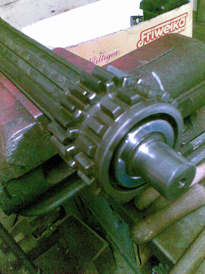

Beim Tellerrad gab es nichts zu meckern es wurde mit neuen Lagern in das Hinterachsgehäuse verbaut.Jetzt konnten wir das Getriebegehäuse wieder an das Hinterachsgehäuse anschrauben und uns den Getriebe widmen.Wir merkten ja schon bei Fahrten das es mächtig gerummpelt hat.Natürlich waren auch hier sämtliche Lager und Buchsen Verschlissen.Nach vermessen stellten wir fest das die Keilbuchsen (Sind auf den Foto unten erkentlich gemacht) 0,8mm spiel zu den Zahnrädern hatten wodurch die Zahnräder regelrecht wackelten.Auch diese Keilbuchsen wurden erneuert und die Zahnräder auf der innenrundschleifmaschine ausgeschliffen weil die Oberfläche stark gelitten hatte.Die Hauptwelle besitzt ein M40x1,5 links Gewinde wo durch eine Nutmutter die Keilbuchsen und Schaltmuffen miteinander verspannt werden,natürlich wie kann es auch anders sein hatte diese Mutter kein Gewinde mehr und wurde durch einen neuangefertigte ersetzt.Das Schulterlager und das Rollenlager welches die Hauptwelle mit Triebling im Gehäuse lagert war auch stark verschlissen,Ersatz war nicht zu bekommen.Beim Rollenlager war glücklicherweiße "nur" der Innenring der auf der Hauptwelle sitzt eingelaufen und wurde von uns neu angefertigt,gehärtet und anschliessend innen und aussen rund geschliffen.Das Schulterlager ersetzten wir duch ein Kugellager welches die selben Kräfte aufnehmen kann wie das Schulterlager.Als das alles in Ordnung gebracht wurde montierten wir mit neuen Kugellagern die Vorgelegewelle mit "Tannenbaum" und anschliessend die Hauptwelle und fädelten die Schalträder und Muffen auf die Hauptwelle.Die Schaltgabeln waren noch sehr gut aber die Veriegelung war mächtig verbastelt und ausgeschlagen.Also Verriegelungsschieber aufgeschweißt und nachgefräst,genauso wurde es mit der Schaltkullise gemacht wo der Schieber langläuft.Jetzt schaltet es wieder einwandfrei wie am ersten Tag.Eine mächtige fummelei ist auch das Kupplungsgehäuse samt antriebsrädern für die Zapfwelle zu montieren.Wir hatten zwar 4 Hände aber platz dafür gab es nicht,trotzdem gelang es uns nach fluchen und schimpfen alles ordnungsgemäß zu montieren.

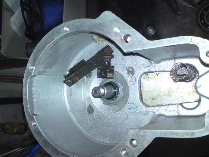

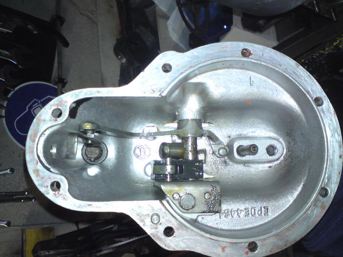

Am Freitag kamen die Lager für die Nockenwelle der ESP die am Samstag eingebaut wurden,sie dreht sich wieder leicht und Spielfrei wie am ersten Tag.Die Nockenwelle kam wieder an ihren Platz weil die Narben an ihr nicht stören würden.Der Regler wird im Laufe der Woche wieder zusammengebaut und dann ist die ESP auch fertig und braucht nur noch eingebaut zu werden.Leider sind die Markierungen am Mitnehmer der Pumpe und den Motorseitigen Mitnehmer nicht mehr zu erkennen kann mir jemand sagen wo die Markierungen angebracht sein müssen?
