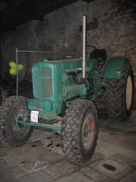

Ein 4R monstertruck, ich finde aber nicht viel andere bilder von 4R mit 6zyl:

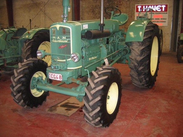

hier noch einige auf tractomanie 2008 ( von mietracteur.eu)
4 oder 6zyl?:

-- Der 4R2 unten  muss einen 6-Zylinder D0836 eingebaut haben.  Er hat ein Entlüftungsrohr ganz hinten vorhanden, die D0026 und D0024 wurden durch den Öleinfüllstutzen rechts vorne entlüftet.
