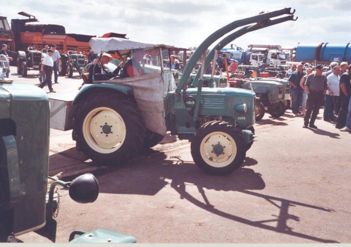

M.A.N Stop war eine manuelle Handfernbedienung auf dem Kotflügel. Hier konnte man díe Kupplung mittels Seilzug und ich glaube auch mit Hilfe eines kleinen Zylinders betätigen um neben dem Trecker zu gehen und z.Bsp. Rüben oder andere Produkte aufzuladen ohne jedesmal auf den Trecker zu klettern. Im Streiber Buch ist eine Abbildung zu sehen.Es gab auch noch die Lenkradarretierung mit einem Zahnkranz an dem man die Lenkung fixieren konnte.
Frontlader am 28 er kenne ich hauptsächlich von früher noch die Modig Einfahrfrontlader.Aber ich meine mich schwach zu erinnern, das es auch einen Baas Lader gab und auch von der Fa. Ley .... warte mal da war doch was in meinem  Archiv...... ich hoffe das ich keinen Ärger bekomme wenn ich die Bilder hier zeige. Falls sich aber jemand beschwert nehme ich sie natürlich sofort wieder raus
Gruss Jürgen.
okay Florian hat mich grad drauf aufmerksam gemacht das auf den Bildr doch ein Cop. war , also hab ich nur noch ein "legales" aus Sandstedt
