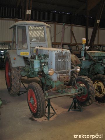

stefan , bilder beidseitig von deiner tarktor wurde mich und anderen hier interessieren...

Hallo, habe eventuell ein paar Bilder von dem 4R2b beachtet das "b". Weiss leider nicht ob es genau dieser Schlepper ist, aber Stefan wird es uns sagen können. Wenn es wirklich so ein Sondermodell ist würde ich mir überlegen ob ich Ihn auf die grosse Bereifung umrüsten würde. Der sieht doch super aus.

das ist der Schlepper. Die Bilder vom Vor-Vor-Besitzer hatte ich auch schon einmal verwendet. Ist ein ganz netter Herr, hat mir einiges über den MAN erzählt, was so alles mit dem Fahrzeug war, während er ihn besass. Ich mache noch eigene Bilder vom Schepper wenn Ihr es wünscht. Momentan habe ich aber die Blechteile weg um das Fahrzeug genau durchzustudieren, es sind einige Detaillösungen verbaut die ich gerne anders (Professioneller, Originaler) hätte. Ist so eine Marotte von mir, Ihr wisst ja: Vertrauen ist gut aber Kontrolle ist...  ;)

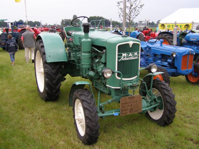

vielleicht hilft´s ja etwas ? Gruss Jürgen

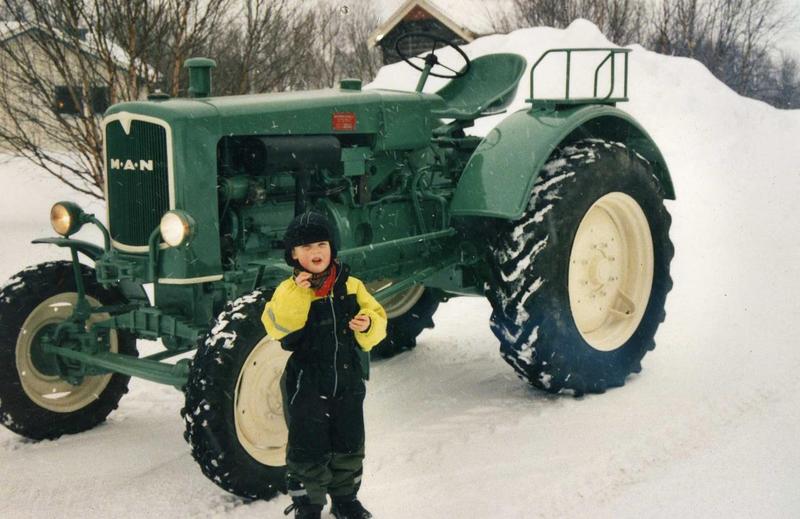

Laut Deinen Bildern ist Dein 4R2 mit Federtragzapfen und Anbringung des Federpaketes wie am z.B. AS 440 A ausgestattet, also er hängt vorne nur in den vier Schrauben.  Die normalen 4R2s, obwohl mit 13-30 oder 11-38 Bereifung, haben das Federpaket immer unter dem Winkel des Federtragzapfens, wie auf Jürgens Bildern.  D40A und 4R1/2 haben zusammen mit 4N1 ein eigener Federtragzapfen, der Abstand von Bolzenmitte bis Federauflagefläche ist etwa 12 cm.  Das gleiche Mass bei Dir ist wahrscheinlich 8 cm.
Mein erstes Bild zeigt seitlich ganz gut den Unterschied zur Lösung bei Dir.  Mein zweites Bild zeigt meine erwähnten Federtragzapfen.

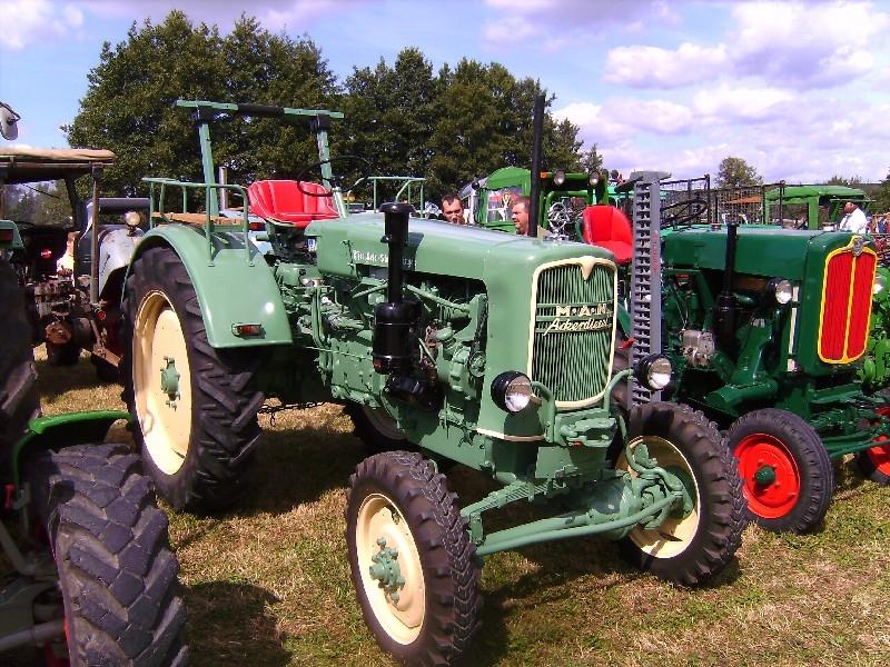

habe Dir noch ein paar Bilder eingestellt, ich koffe du kannst was damit anfangen.
Wie es aussieht hat Deiner auch kleinere Schutzbleche, bei deiner 28er Bereifung ist der Abstand zwischen Rad und Kotflügel kleiner als bei meinem mit der 30er Bereifung. Bin gespannt was du noch alles findest.
