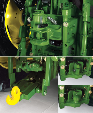

"der Kranhaken" ist ein notwendiges Teil um unseren Anhängertypen an MAN's zu nutzen.  Die Anhängerkupplung am obigen Bild hat bis jetzt keine Hubketten welche normal in den Hubärmen des Krafthebers befestigt werden.

vielen Dank für die Erklärung. Bei uns wäre das für die Polizei ein gefundenes Fressen ... sowas ist bei uns nicht erlaubt, hier müssen richtige Zugmäuler für teures Geld verbaut werden, wenn man einen Anhänger mit Zugöse ziehen will ...  :'( ...

das Bild von Magne reicht völlig aus, und ich bin wieder mal absolut von Magnes Lupentechnik begeistert.
So in der Art wie es auf dem Bild zu sehen ist hatte ich mir die Lösung auch vorgestellt.
Ich denke er hat auf der innenseite des Rohres einen Metallwinkel befestigt, damit er das Rohr dann von der Innenseite der Kotflügel her anschrauben kann, und dann innen im Rohr noch eine kleine Unterkonstruktion worauf dann das Lampengehäuse geschraubt ist.
Die Unterfluranhängung wie sie auf dem Bild von Magne zu sehen ist halte ich für eine optimale Lösung, und ist auch viel im europäischen Ausland zu sehen, nur bei uns in Deutschland ist sie glaube ich nicht für den Straßenverkehr zugelassen oder hat es da eine Änderung gegeben? In Irland zum Beispiel habe ich noch nie eine andere Lösung gesehen einen Anhänger anzuhängen. Da der Zugpunkt für den Anhänger unterhalb der Hinterachse liegt neigt der Traktor bei erhöter Zugleistung nicht zum aufsteigen.
@ Magne
Wie hoch ist denn die max Stützlast bei dieser Unterfluranhängung?

@ Rudi, meine MAN's laufen nur bei meinem Hof, nimmer die Strassen entlang.  Die Fuhre am Bild wäre auch bei mir ein Fund für die Polizei gewesen !
@ Karl-Ernst, zu Deiner Frage habe ich keine vernünftige Antwort.  Die meisten Unterfluranhängungen wurden bei unserem damaligen Importeur angefertigt - auch örtliche Schmiede hatten sowas gebastelt.  In der MAN-Zeit war nicht alles bei uns besonders streng, die Hauptsache war dass die Traktoren effektiv arbeiten könnten ...

Guten Morgen Jungs :-) , also die Aufnahmen unten sind stark im kommen um nicht zu sagen es gab sie auch bei uns im Osten schon ewig .Hab Euch mal einige Beispiel mitgebracht und sie sind durchaus legal !

Zu den Anhängungen kann ich nur sagen das wir In Frankreich bei schwehren Hängern meistens die Zugpendel Variante verwenden. Letzztes Jahr habe ich mir eine Rundballenpresse zugelegt die ich an meinem Agrotron fahre. Diese war auch als zugpendelvariante vom Hersteller Installiert worden, habe sie mir aber dann als normales Zugmaul umgebaut da bei der Zugpendelvariante die Deigsel immer in den Schwad hängt.
Die Untenanhängung wird wegen dem Besseren Schwehrpunkt mittlerweile bevorzugt.

Bei den Haken handelt es sich um einen Hitchhaken.Durch die anordnung unter der HA ist ein aufbäumen des Schleppers unmöglich.Zu DDR Zeiten waren sehr viele ZT 300/303 320/323 damit ausgerüstet,aber an einen Famulus habe ich das auch noch nicht gesehen.Ist das deiner Jürgen?
