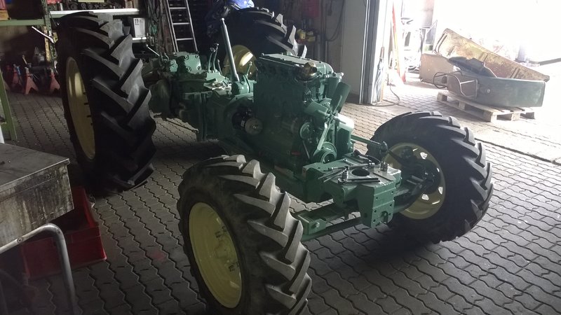

« Antwort #86 am: 27.02.2015, 00:14:30 »
So, Reifen sind drauf.

Re: Restauration von unserem 4R3
« Antwort #87 am: 28.02.2015, 07:38:23 »
Hallo Andy,
da hast du ja die Maxibereifung gewählt ;D.
Bin gespannt auf das Gesamtbild.
Gruß aus dem winterlichen Bayern
Martin
« Antwort #88 am: 28.02.2015, 08:59:39 »
Hallo Martin,
da bin ich auch gespannt, die wirken einzeln so Groß :o

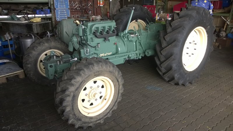

muss mal wieder aktualisieren :D
« Antwort #90 am: 18.03.2015, 18:47:56 »
Servus Andy was haste für'n Anlasser drin?
MfG Andy
« Antwort #91 am: 18.03.2015, 18:52:25 »
Hallo Andreas,
da ist ein neuer 9V Anlasser verbaut.
« Antwort #92 am: 19.03.2015, 05:54:29 »
Moin Andy , na das sieht aber doch gut aus ! Die Lösung mit den Dieselleitungen find ich sehr sauber und gut gelöst !Hast du dir die Leitung selbst gebaut oder ist das Metallrohr aus dem Zubehör? Die Achsnaben auch gleich in Elfenbein , alle Schrauben an der Achse neu , das ist doch Klasse !!
« Antwort #93 am: 19.03.2015, 07:47:39 »
die Metalldieselleitungen sind die Originale, aber gerichtet. ;D Die Schläuche habe ich neu gemacht.
« Antwort #94 am: 19.03.2015, 08:19:27 »
die vordere Leitung von der Pumpe zur Pumpe , ist bei meinen beiden nur aus Silberschlauch , daher dachte ich das es eine verbesserte Variante von dir wäre ......... Aber die Idee merke ich mir :-)

« Antwort #95 am: 19.03.2015, 12:50:56 »
Da sind ja original 2 Rohrstücken mit Schlauch verbunden. Hast Du die nicht mehr dran?
