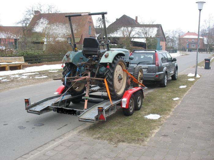

Hi,
kann mir jemand sagen, ob das die Originalrücklichter eines 4K1 sind?
Danke
Jochen

Hallo Jochen , nein , die Rücklichter sind nicht original . Die sehen so aus .........

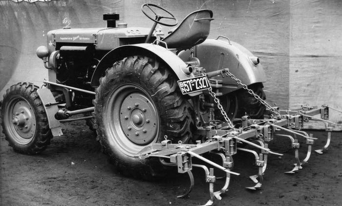

Jürgen ich sehe nichts ?
Jochen so sehen sie aus.

Hi,
Danke für die Bilder. Sind da die Blinker integriert. Bei mir ist das so gesteuert, dass wenn ich Bremse, die Blinker als Bremslicht leuchten und beim Blinken auch blinken. Blinkt das dann Rot?

Genau so ist es Jochen beim Bremsen rot und beim Blinken auch rot.
