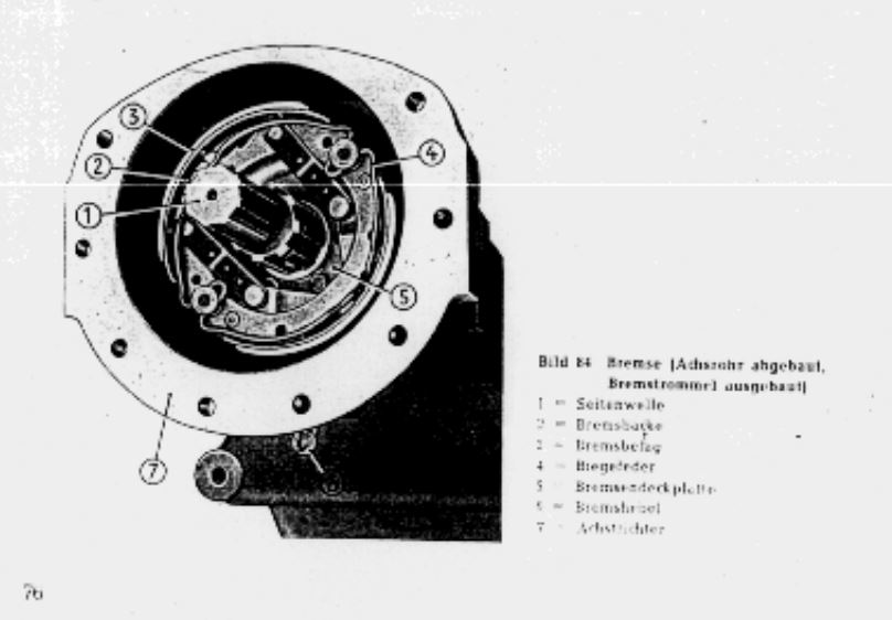

Wie schon geschrieben, sitzt die Bremse doch in der Portalachse.
Siehe auch Auszug aus der BA:
Sollte es bei dir anders aussehen, würden mich Bilder auch interessieren.
