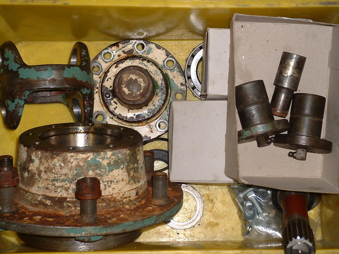

Mit der Falschen Farbe ist mir auch schon aufgefallen,habe dann alte Bilder studiert und festgestellt das sie alle Elfenbein farbige Naben haben.Auf den Foto ist zu erkennen das unter den Elfenbein grüne farbe ist.Das Bild ist von meinen 4P1 und an meinen A45A sind auch Elfenbein farbige naben dran,vorn und hinten.

  • Beiträge: 718
Re:Falsche Farbe
« Antwort #16 am: 30.08.2009, 18:20:09 »
Jetzt wäre dann die Frage, wo die Naben überall elfenbeinfarben sind.
Sind sie es nur nach außen hin, also Felgenseitig oder ist der komplette "Nabenteller" hell?

« Antwort #17 am: 30.08.2009, 18:44:21 »
Nein die Naben sind nur nach außen hin Elfenbein farbig,das siehst du auch an den rand der ist schon grün genauso wie die "Rückseiten"
